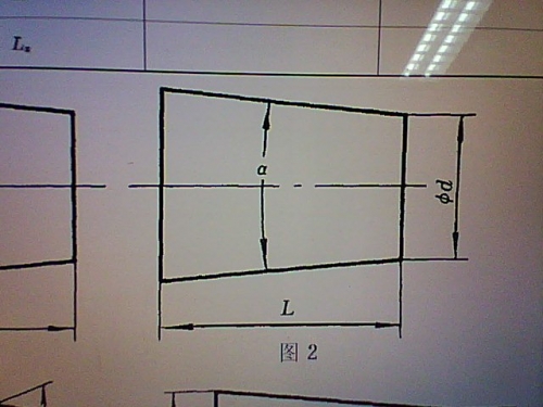

JJG744—2004《医用诊断X射线辐射源》中,焦点狭缝照相中: 狭缝照相机的准直需要基准轴线通过狭缝光阑入射面的中心,与狭缝光阑对称轴线所成的角度小于或等于10-3rad,如图5(见附件)所示。我认为图5的角度标得有问题,标的范围大了一倍。版友说是吗?更不应该的是在全国电离辐射计量技术委员会组编的《医用辐射源》(国家计量技术法规统一宣贯教材中,该附图同样有该错误!真不应该哦!

1.JJG744图5标注应该没问题,那是园锥角的一种标注方式,只是那焦点偏移轨迹应该用中心线表示。倒是7.3.9.1.4条不够严谨,如说成是“…….过光阑入射面的中心,绕狭缝光阑对称轴线所形成的圆锥角…..”可能更容易理解一点。

    不过我还是认为图5角度标注有问题:因为我们说的是基准轴与对称轴的夹角小于或等于10-3rad,而图中这样标注成了基准轴与对称轴的夹角小于或等于1/2(10-3rad)。如果要用园锥角来表示的话,应该是2(10-3rad)。

    尽管只是个示意图,但从机械制图和尺寸标注规定看(可参见相关国标),图5已表达够清楚了,因为图中箭头界定所指不是轴线(图引对称轴线),而是圆锥角的母线(图引基准轴线)。楼主的个人认为只是首先基于对 7.3.9.1.4条的理解。那句原话是:“…..基准轴线通过光阑入射面的中心,与狭缝光阑对称轴线所成的角度………”。这个“所成角度的进一步解释用到了图5所示”。图纸也是一种独立的技术交流语言,图纸已经完整地表达清楚了,那句话还重要吗?

    如果把图5看成是实物零件图,圆锥度的标注就是以中心线为基准,以母线为角度界,以具体的角度参数为要求。这种标注方法,即使作为零件加工图,工人操作时,搬刀架应该偏转多少度都不会弄错。当然,规程所指不是实物,而是一个以过狭缝对称中心线(基准)为圆锥形的空间范围,其母线在这里可看成是焦点的中心线。规程方法中检测时是用焦点中心线去对狭缝对称轴线找位。假如、只是假如,在现场检测时焦点中心线不好对位,用狭缝相机对称轴线去找正,也应该是这个要求。

的确,园锥角是你说的那样表示的(见图)。
但是在我们这里,如果要用园锥角表示的话,应该是2*10-3rad。
当然也可以仅以工程语言来表示我们的该要求,但那样的话你就不要用文字表达了。而现在是规程中给出了文字叙述,又给出了工程语言表示,两者又不一致。此时我们不能说规程执行者只要看图,而不要去看文字叙述吧?

   不是“如果要用园锥角表示的话”,而是测试时调整过程中过狭缝对称中心所形成的轨迹就是一个“圆锥体”,并要求对位就只能在规定的“圆锥角”范围内调整。这是因为管头(或焦点中心线)与诊断床面不可能绝对垂直,用狭缝相机进行焦点测试时就要随机调整,以满足规程规定的要求。
   仅看“所成的角度”对位置关系的说明比较模糊,只是告知了相关的两个要素,也并没有肯定说是两线之间的夹角,在“所成”也不能完全表达清楚其位置关系情况下,规程中引图5进一步说明。所以前面回复中已经说过,单看那句话不太严谨。“所成”在中国文字的理解可以解释成多种意思,如形成、构成等。但技术文件、特别是规程规范等用词应该更简练、专业。但用“所成”结合图5看也不至于理解成中心线与母线之间的夹角。个人觉得“两者又不一致”没有可比性,“应该是2*103rad。”也没有可能性,如感兴趣的话,用作图法验证一下就知道了。
   个人觉得单抠那句话没什么意义,如果能结合起来看明白才是目的,如果放宽到“2*103rad”,其测试结果真实性就值得怀疑了。
