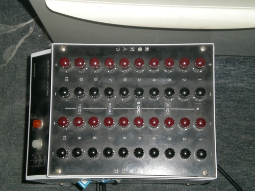

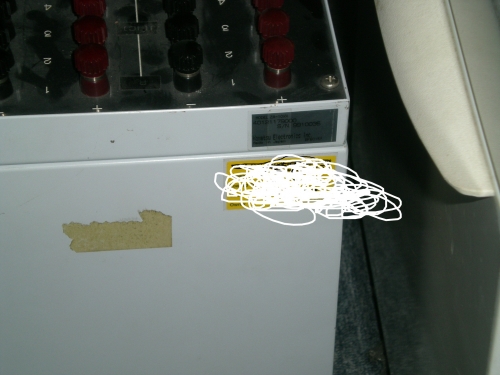

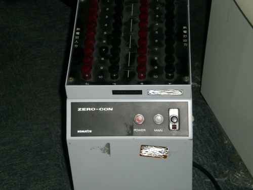

上图真像 ,这个仪器很早买的,一直没用 。今天领导说要使用,不知道吃啥兴奋剂了。说明书都没有叫我怎么知道啊 。有谁知道怎么接线的么,或者有接线图的,拜托发一下,江湖救急啊。、

制造商是KOMATSU,型号是ZA-10XX,图片可以放大看,很清楚的。上面有一堆接线柱,确实无从下手,急啊!!!
cinjcx 发表于 2011-5-26 18:05:55 | 显示全部楼层
如果没有猜错的话,这个零位器可以接5种类型的热电偶,1,2为R型,3,4为J型,5,6为E型,7,8为K型,9,10为T型,以K型为例检定K型的仪表,标准器的信号接左边7#或者8#任意一对端子,红色为正,黑色为负,右边对应的端子引线接出接被检仪表,检定的时候就不再需要考虑室温,可以直接输入冷端为0度时所对应的标准信号.

好大的冷端补偿
WUTY 发表于 2011-6-1 00:29:44 | 显示全部楼层
回复 4# hingoh
    这是一个冷端补偿用的0度恒温器,用来代替冰瓶。也就是说不用把热电偶(或补偿导线)与铜导线焊接了,分别接输入和输出即可,当然要先通电恒温到0度。严格来说其内部也使用了补偿导线,因此各通道要对应分度号使用,有可能各通道不全一样,也有可能全为一个分度。建议检后再用。不过就全国范围来说,没有几家会检哟!    :D
