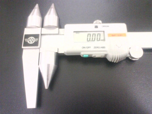

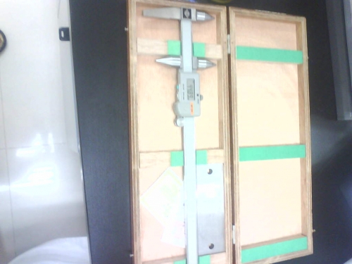

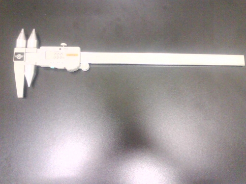

请问各位大侠:
谁会用附档中的卡尺,及如何校准的呢?谢谢

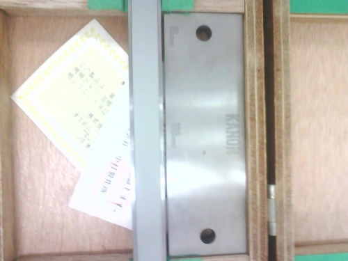

这种是孔距尺,卡尺盒子里不是有一件孔距标准比对样板吗,用这个就可以校准,孔距标准比对样板可以用万工显或测长机来校准
suzhoujiliang 发表于 2011-5-27 08:40:35 | 显示全部楼层
回复 1# jiangys

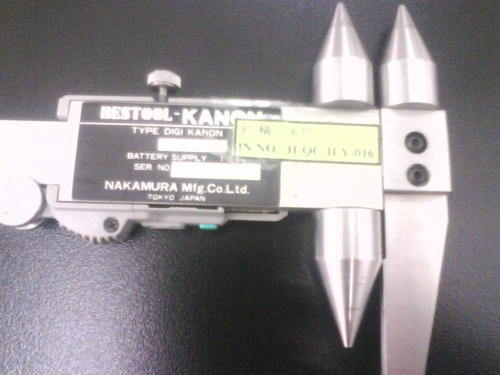

    日本中村的中心距卡尺,附件是确认卡尺的精度用的,在国内还没有检定中心距卡尺的标准器。
suzhoujiliang 发表于 2011-5-27 08:46:12 | 显示全部楼层
回复 1# jiangys

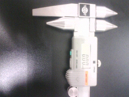

    忘了一点,这把卡尺可以测量孔与孔之间的距离(用卡尺上端),还可以测量孔与边的距离(用卡尺下端)。
    在基准器上有标注尺寸100mm,是孔与孔的距离,10mm是孔与边的距离。
