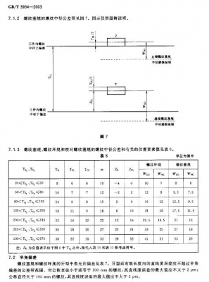

[螺纹/齿轮] M2*0.4-7H的螺纹塞规怎么计算中径尺寸?
zhp1985129 发表于 2011-5-27 10:54:43 | 显示全部楼层 |阅读模式
我们厂有很多这样的塞规,现在规程上的方法在计算这种规格的时候TD2这个参数表上显示的是没有,我不知道怎么算,哪位知道的能告诉我下。
