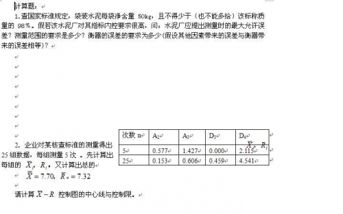

请教:这两道计算题如何算?

pengyun2006 发表于 2011-6-1 11:42:26 | 显示全部楼层
回复 6# 孤独等待
±1kg
(49~51)kg
±0.5kg
个人意见,不知道正确与否
langer 发表于 2011-6-1 15:22:25 | 显示全部楼层
回复 9# pengyun2006
前两问我们一样。
对衡器的误差正负0.3kg
孤独等待 发表于 2011-6-1 20:08:33 | 显示全部楼层
回复 10# langer
    我认为对衡器的误差要求是MPEV=±0.7kg

栀子 发表于 2011-6-1 23:34:28 | 显示全部楼层
回复 6# 孤独等待
按照三分之一原则,U95≤0.33kg,国家定量包装产品规定只准多给顾客,不准少给,所以T≠+1-(-1),而是T=1-0=1
1kg÷3=0.33kg=33Og衡器的误差要求应该≤330g,目前衡器检定规程的允许误差没有330g的,因此应该取衡器的允许误差为200g
栀子 发表于 2011-6-1 23:56:36 | 显示全部楼层
回复 6# 孤独等待 第二题的计算
    file:///D:/Program%20Files/Tencent/QQ/Users/398080381/Image/`GNEP(2BUQX}`8DTWY14IRK.jpg 注意n=5
平均值控制图:CL=7.70  UCL=7.70+0.577*7.32=11.9   LCL=7.70-0.577*7.32=3.48
板差控制图:CL=7.32 UCL=2.115*7.32=15.5  LCL=0.00

 楼主| lhc2007 发表于 2011-6-5 06:57:09 | 显示全部楼层
我的计算结果(第1题):(1)        测量允许偏差Δ(T)=50×(1—98%)=1Kg;
(2)        最大允差 е=Δ (T)×(1/3~1/10),根据重要程度选1/5, е=1×1/5=0.2 Kg;
(3)        测量范围 两个测量点延长为(25~75)Kg,仪器测量范围选(0~100)Kg;
(4)        引用误差=е/100=0.2/100=0.2%
∴可选一台测量范围为(0~100)Kg,准确度等级为0.2级的衡器。
   不知对否,请同行和专家指教,谢谢!
 楼主| lhc2007 发表于 2011-6-5 07:00:35 | 显示全部楼层
我的计算结果(第2题):
(1)计算X(均值)图的中心线和控制限:CL=7.70;UCL=16.1472;LCL=3.4764
(2) 计算R(均值)图的中心线和控制限:CL=7.32;UCL=15.4818,LCL=0
不知对否,请同行和专家指教,谢谢!
 楼主| lhc2007 发表于 2011-6-5 19:44:16 | 显示全部楼层
纠正:第2题X(均值)图的UCL=11.9236

oldfish 发表于 2011-6-5 21:19:34 | 显示全部楼层
第一题:2%*50=1(kg),取标准器1/5标准,则标准器应为1*0.2=0.2(kg)
第二题不会:(
amanda209 发表于 2011-6-7 23:53:37 | 显示全部楼层
衡器中,没有0.2级的,同意栀子的算法
