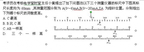

请教灵敏度计算问题。
lzhbiao 发表于 2011-6-1 09:05:54 | 显示全部楼层 |阅读模式
此题如何计算,请指教。谢谢。

大漠长空 发表于 2011-6-1 16:31:32 | 显示全部楼层
B(0-6)mA,C(0-20)mA吧?

jhabcd 发表于 2011-6-2 14:14:03 | 显示全部楼层
A的灵敏度为:10mm/mA:B的灵敏度为:10mm/mA:c的灵敏度为:3mm/mA:对于标尺指示的测量仪器,灵敏度等于标尺间距除以标尺分度值.因此C答案是对的
