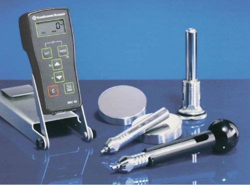

请问MIC10的使用方法,按说明书是直接使用。但送计量时反馈说要和标准硬度块及平面附件一起使用。
另请问这种硬度计需要计量吗?计量方法?能否进行自校准,以及自校准方法?

1、超声波硬度计属于计量器具,所以需要计量检定;2、超声波硬度计的检定规程是JJG654-2005《超声波硬度计检定规程》

    可以考虑建立计量标准。

MIC10硬度计是德国的吧,需要定期计量,一般用间接校验,方法为在压头垂直状态下打维氏标准硬度块,标准硬度块需放在比较坚固的平面上
