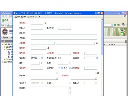

 楼主| 刘彦刚 发表于 2011-6-9 16:33:46 | 显示全部楼层
我所现有证书系统也是网络块,生成证书后全部是PDF文件,用户取走报告后不能再修改。但我们输入时证书内页是WORD文档,由检定员编制,是否完善合理完全取决于该检定员。

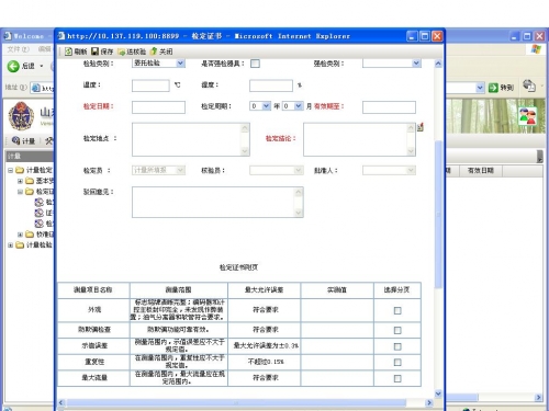

cinjcx 发表于 2011-6-9 18:04:57 | 显示全部楼层
个人以为,检定结果里面的测量范围不如改成技术要求更为合理
 楼主| 刘彦刚 发表于 2011-6-9 18:52:35 | 显示全部楼层
    没有明白你的意思,请说得更具体些!
cinjcx 发表于 2011-6-9 19:50:15 | 显示全部楼层
没有明白你的意思,请说得更具体些!
你看他证书附页的检定结果那块,用测量范围我觉得不是特别适合

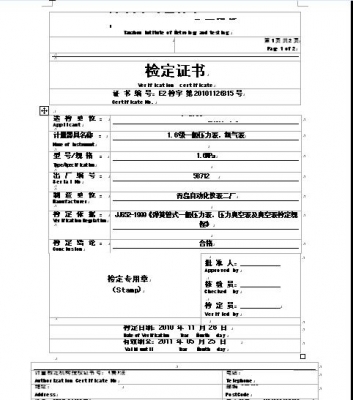

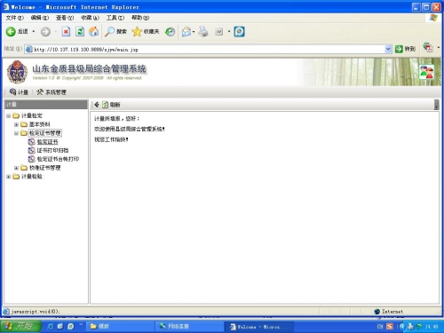

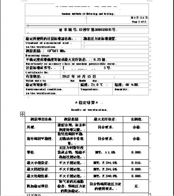

xqbljc 发表于 2011-6-9 23:38:49 | 显示全部楼层
回复 17# yzjl3420646
    数字量友上传了山东金质县级局综合管理系统的几个网页。来证明其“山东省省局有专门弄的证书模板”是所谓事实。
    我们先了解一下“山东金质县级局综合管理系统”,此综合管理系统是在2008年经省局XX处、XX室监督检查,暴露了县级法定技术机构的证书等大量问题后开始的,通过80余万元的政府招标,有部分可以讲外行人开始搞了此县级局综合管理系统,并在2009年后对县级局、所搞了所谓培训,从培训的创收情况来讲还是比较可观的,但能否规范县级局、所的证书质量问题还真不好讲。一个县级法定技术机构,连一个证书管理系统都搞不了,水平和素质的确让人不敢恭维,难怪在2009年省局对县级法定技术机构是否有保留的必要曾做过专项调研,当然为了让这部分人有饭吃,为了大局的稳定及所谓和谐,山东继续保留了县级法定技术机构。但继续保留并不能让县级法定技术机构的整体素质有所提高,在监督检查期间,某些县级法定技术机构的头头们半文盲的水平、4~5个小时拿不出被监督检查的证书、记录,以及现场造假的拙劣,都给人留下了非常深的印象。
   上传的所谓证书模板,在检定所使用的计量标准名称一栏中,填写的是XX压力表标准装置,要知道XX压力表标准装置是包含了计量标准及配套设备的啊!再有,在检定结果中却填写的是测量项目名称,检定和测量是有区别的啊!测量范围一列,让人根本无法看懂,明明就是19楼讲的技术要求吗!而最大允许误差一列,却填写的是什么符合要求,让人一头雾水.........。不去多评价所谓的证书模板了,确实让人笑话啊!!!
    上传的图片让人满意谈不上,“莫须有”也不会收回,只是如果再讨论老话题“县级法定技术机构是否有保留的必要”时,本人肯定会投不予保留的一票,OK!

cinjcx 发表于 2011-6-10 13:53:09 | 显示全部楼层
仔细看了下,检定证书附页里的实测值一栏,数据好象都没写单位.由此可见,光有模版,也未必能控制住证书质量啊
