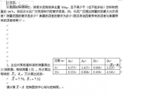

求教X-R控制图的中心线与控制线的计算方法。附件第二题

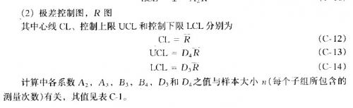

孤独等待 发表于 2011-6-9 20:25:11 | 显示全部楼层
JJF1033的附录中给出了具体算法,平均值还可以,标准偏差和极差没看懂。还有个问题,平均值—极差控制图是画在一起的吗?
renocean 发表于 2011-6-9 21:05:29 | 显示全部楼层
回复 2# 盐城计量
renocean 发表于 2011-6-9 21:07:24 | 显示全部楼层
CL=7.32
UCL=4.541*7.32=
LCL=0.459*7.32=
renocean 发表于 2011-6-9 21:15:57 | 显示全部楼层
误差限  +—   50×2%
范围   50×98%~50×102%
衡器误差   50× (+-2%)/3/2

zhanghui6540 发表于 2011-6-12 10:48:40 | 显示全部楼层
我是从事定量包装商品净含量检测的,水泥GB175-2007为99%,因此每袋水泥最大允许误差为正负0.5千克、企业衡器的分度值一般不大于50克  ,监督用最小分辨力一般高于企业的,我们用5克 称量范围0``100千克

午夜雪 发表于 2011-6-22 15:11:30 | 显示全部楼层
第二题是2张图,1033上也写的很清楚
均值图
中心线=均值的平均
上控制线=均值的平均+A2*R的平均
下控制线=均值的平均-A2*R的平均
极差图
中心线=R的均值
上控制线=D4*R的均值
下控制线=D3*R的均值
