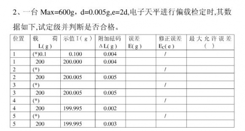

我想知道这个天平的准确度级别并确定其是否合格,请说一下判断的理由。谢谢了

显示值错误,这不是你实际测试的数据吧。
 楼主| z320741 发表于 2011-6-15 13:31:48 | 显示全部楼层
是一道例题。您说的显示值错误是哪里,不太明白。
流连 发表于 2011-6-15 18:46:18 | 显示全部楼层
是不是应该显示 200.100g,做偏载时不许回零,0.1g的砝码不应该拿走。
或者是例题有问题,也很可能是我理解有问题。
 楼主| z320741 发表于 2011-6-16 08:42:31 | 显示全部楼层
我们这边讲的是,先添加等于或接近零点的砝码,使零点跟踪失效。然后进行偏载。每次将等于或接近零点的砝码拿下。
我还想问一下您,这台天平的准确度级别应该是几级?
wangdada 发表于 2011-6-17 13:01:59 | 显示全部楼层
6万个分度吧,应该是Ⅱ级吧。不过你的e=2d,检定时要扔小砝码,计算化整误差吧

1.计算零点误差E0,E0=I-L+1/2e-△L=0.100-0.1+0.005-0.004=0.001g
2.EC=E-E0,比如第一点E=200.000-200+0.005-0.004=0.001g
   EC=0.001-0.001g=0.000
计算每一点的EC值,看了一下,最大误差应该是第2,3点,0.005g
3.6万个分度数,定为2级,200g最大允许误差是+-1e,所以偏载满足要求。

上面忘了减E0,第2,3点EC=0.004g

2级,偏载合格

偏载是对天平秤盘上的五个点的检定,应该是按1\2\3\4\5\的顺序依次放接近零点误差的砝码,再放1/3最大秤量砝码,应该有五组数据吧
xiaowanghai 发表于 2014-4-1 21:48:56 | 显示全部楼层
然后算出五组的修正误差,最后来确定是否都满足该载荷在天平上的最大允许误差

n=6万,按jjg1036准确度级别:1mg≤e属于I级也没问题。
liuhuaxing 发表于 2015-1-10 19:19:56 | 显示全部楼层
II级的天平,值分别为0mg、5mg、2mg、3mg。
