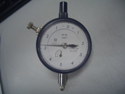

公司新购进几块单位为英寸的指示表,如下图,请问如何校准,用到哪一份检定规程
放狗摆渡了很久也没看到,论坛内以”百分表,指示表“为关键词搜索也没有看到相关的资料,
请知道的朋友不吝赐教,谢谢!!

楼主是不是百分表到百度文库里http://wenku.baidu.com/view/051eb38102d276a200292e2b.htmlJJG 379-2009 大量程百分表检定规程
http://wenku.baidu.com/view/bbd4fd07e87101f69e319594.htmlJJG 109-2004百分表卡规检定规程 看一下哪个规程适用。

将“2011年计量检定规程目录查询页面更新至2011年2月”查一遍,并仔细读了“JJG34-2008 指示表(指针式、数显式)检定规程,但规程提到均为“mm”,所以只好向大家求助了!

英寸不是法定计量单位,国内的规程不会用英寸来作为量的单位,需要换算成mm后在进行校准

此表如何叫法, 很多地方都是 叫 指針式百分表 ;但是mitutoyo公司卻是叫 指針式千分表
