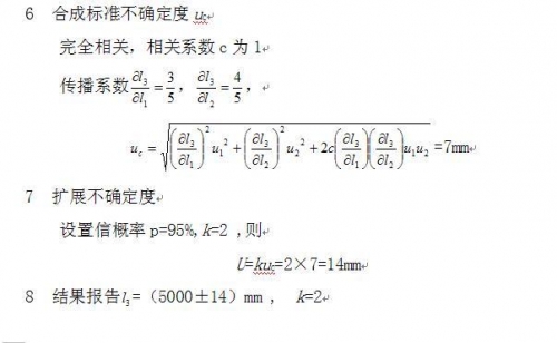

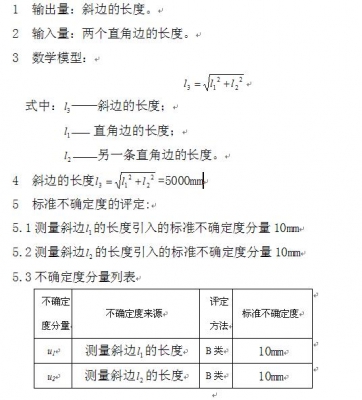

第四题,直角三角形,用同一尺测两直角边分别是3000mm和4000mm,且不确定度均为10mm,求斜边?

    考试时我是按正相关计算的。下来仔细想,同一台仪器测量不同的长度3000mm、4000mm可能存在相关,但一定不会是正强相关,即r=1.我认为本题判卷主要应该考核评定过程、方法,每个步骤正确都应该给分,正确计算结果究竟多少,只能看评卷答案如何定了。天知道------

楼上的,设p=95%   k=2 好像有错呀
