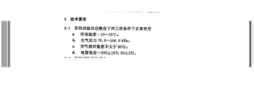

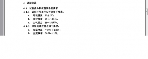

JB/T7080-1993,是否为现行最新版本?
我今天看了一下发现有个错误:3 技术要求 3.1 匝间试验仪应能在下列工作条件下正常使用和下面的4.1.2 试验电源应符合如下要求中对电源的要求有点矛盾:对电源要求不一样,上面是10% 下面是1%,而且额定电压要求是~200v这是不是有问题?请大虾们解释一下!
