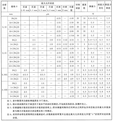

TECLOCK  0-10mm   分度值为0.1mm的指示表的误差?  求高手指教

现行2008规程里面没有包括0.1mm分度值的指示表,可以参照国家标准2008

2#回答的非常好!规程上已经有了明确的答案了.
sfcl上海 发表于 2011-7-13 12:52:10 | 显示全部楼层
检定规程里不是有明确的答案吗!!!要按照你的量程来决定呀!!!
长度室 发表于 2011-7-28 23:42:39 | 显示全部楼层
你想问的是测厚规吧?现行有效版本叫厚度表,规范代号好像是JJF1255-2010。它有这种规格的,最大允差是0.05mm。
