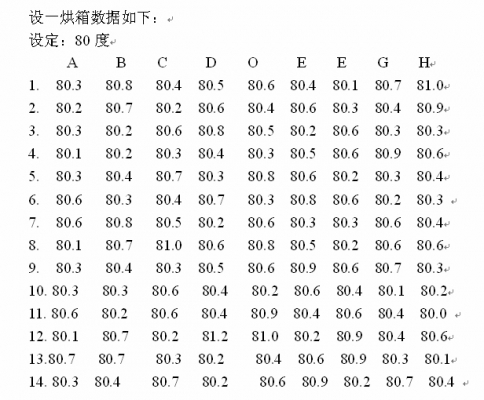

数表 发表于 2011-6-22 09:48:02 | 显示全部楼层 |阅读模式
环境试验设备温度、湿度校准规范 均匀度计算
JJF 1101-2003 环境试验设备温度、湿度校准规范 均匀度大家是怎么计算的?怎么理解的?最好有计算过程。谢谢
设一烘箱数据如下:
设定:80
A
B
C

 楼主| 数表 发表于 2011-6-22 09:50:46 | 显示全部楼层
一发数椐就变形了,我再发企图片吧,好看点。

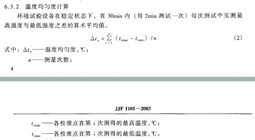

feifanyu007 发表于 2011-7-1 22:59:40 | 显示全部楼层
1取最大最小之差,2取最大最小之差,依次到15.      15次的差取平均
xhfan 发表于 2011-7-4 14:47:52 | 显示全部楼层
JJF1101-2003上面有介绍怎么算的

 楼主| 数表 发表于 2011-7-12 10:00:04 | 显示全部楼层
    非常感谢!!
feipangpang 发表于 2011-7-12 11:43:36 | 显示全部楼层
按照三楼的算法,结果为0.74
Law 发表于 2011-7-12 12:55:40 | 显示全部楼层
根据2#数据计算得:   1、偏差:-0.57
                                  2、均匀度:0.63

332903063 发表于 2018-6-8 09:26:06 | 显示全部楼层
我计算出的均匀度是0.79
大行动家 发表于 2018-6-8 10:58:09 | 显示全部楼层
JJF1101中,均匀度也就是求15次测量里,每次采集周期数据里的最大值与最小值的差值的算术平均值。
禁锢之灵 发表于 2018-6-8 12:03:12 | 显示全部楼层
JJF1101中,均匀度也就是求15次测量里,每次采集周期数据里的最大值与最小值的差值的算术平均值。 ...
15次是波动度吧?
tjulsf 发表于 2018-6-30 20:01:20 | 显示全部楼层
