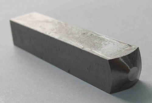

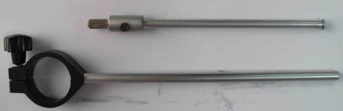

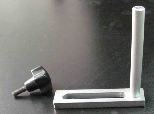

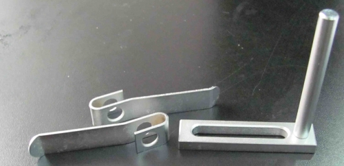

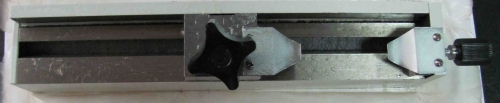

单位今天新到一台测长仪,现请教下面的几个附件的名称及用途。
iamyss 发表于 2011-6-28 18:46:08 | 显示全部楼层
测量内尺寸时安装测钩用,量块挡块,4、5是检定螺纹规使用的压板,6是量块夹具。还有的打不开,具体可以看看随机说明书及仪器装箱单。
桂伟 发表于 2011-6-28 21:46:34 | 显示全部楼层
1是测长仪的尾管
janexu 发表于 2011-7-4 15:22:22 | 显示全部楼层
2是加长杆,说明书装箱单上肯定有,问厂家技术支持

长管是电眼法套件
