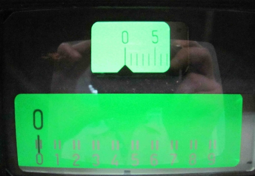

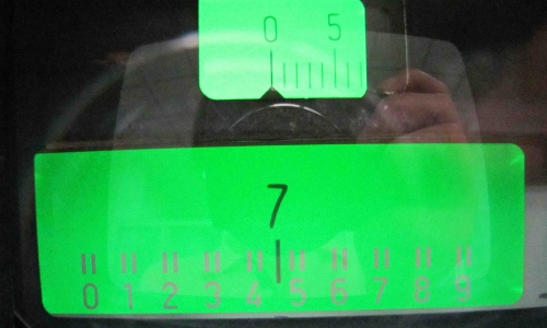

请问:
测长仪在使用前,要对零,是对在下图的位置吗。
但是厂家的工程师说上面的读数最好不要调在0,最好调在50,这是出于什么考虑呢。
比如说一个工件测前是上图,测后是下图。
那么工件的长度为多少啊,是读为7.400吗?

不一定的,你应该可以转动显示屏旁边的轮子,使7的黑线在4中间,才知道是多少,但大数是7.4多少吗,如7的黑线在4的中间,上面的线是35,就是7.435,就是这样的,你可以试一下

很容易理解呀,放在50读数正负方向都可以读数,正负误差读数方便,放在零上比较测量读数不方便。
毫米刻线在双刻线内才可以读数的。

因为通常测量结果小数都在零位附近的区间里有正有负,以50为零位,方便嘛,如果你不同意,放在任意一点也都OK啊
推而广之,就是你的零位应该设在测量数据(小数位数)的区间内,一个好处是读数调整较快,第二个好处调整范围较小,理论上还能减少调整机构带来误差

这样读不出来,7应该放在4或5的中间,而且应该以50为零位
wujiuniu 发表于 2012-8-16 21:48:44 | 显示全部楼层
2711应该是毫米尺,这个必须在整刻度上对齐 然后才能读微米尺的读数
