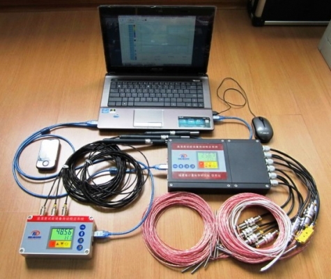

Vtest-1000温湿度试验设备自动检定系统
ak8 发表于 2011-7-5 16:05:04 | 显示全部楼层 |阅读模式
http://www.fjjl.cn/upload/Product/20076261894365988.JPG
http://www.fjjl.cn/images/UploadFile/245.JPG

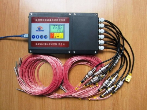

技术参数:技术指标: 1. 四线制铂电阻测量范围(-100~300)℃;分辨率0.01℃;准确度±0.03%; 2. 进口高精度温湿度传感器:温度:±0.2℃;相对湿度±1.0%; 3. 热电偶测量范围(100~1600)℃;分辨率0. 1℃;准确度±0.05%;
产品介绍:
        温湿度试验设备自动检定系统是由计量科学技术研究所长期从事热工计量测试的工程师根据国家校准规范《JJF 1101-2003环境试验设备温度、湿度校准规范》开发的一套自动检定系统。其主要用于恒温恒湿箱(房)、高低温试验箱,老化试验箱,干燥箱,培养箱,水泥养护箱(室),盐雾腐蚀试验箱,恒温水/油槽,冰箱、冷藏库,箱式电阻炉,高温定炭炉……等温湿度试验设备的温湿度参数的检定或校准。同时,在电子行业可应用于电路板温升试验、环境试验设备温湿度参数监控记录,在医药行业可用于GMP认证对检验过程的温度、湿度监控、记录、报表。是计量、质检、医药、电子等行业实现温湿度参数校准、测量、监控、记录的理想选择,可以用于几乎所有与温度、湿度两个参数相关的计量器具或仪器设备的检测校准。主要特点:                                                                  ☆    自动检定系统软件由长期从事环境试验设备现场校准的工程师开发,符合现场校准习惯,方便解决现场校准遇到的问题。系统软件可实时显示被测对象的温度、湿度曲线,直观反映被测对象的温度、湿度的波动。系统自动计算温度、湿度的均匀度和波动度,生成符合国家实验室认可要求的原始记录,用户可以自行设计原始记录、检定/校准证书模板,生成原始记录和证书。系统软件可同时对两台被校设备进行检测,节约宝贵的现场检测时间。系统具有超强的数据库管理功能,保存历年的检测数据。周期检测无须输入样品信息,即可进行自动检测。☆    每个温度数据采集器可同时连接18通道四线制铂电阻(可同时进行两台恒温箱的校准),可将多个数据采集器堆栈式叠加在一起,至少可同时连接72支铂电阻,可同时连接K等型号的热电偶进行高温部分温度测量,内置电池电源,可持续工作24小时以上。☆    每个湿度数据采集期可同时连接5通道进口温湿度传感器的数字信号,可将多个数据采集器堆栈式叠加在一起,至少可同时连接20根进口温湿度传感器,满足检定规程JJG205-2005中至少9个温湿度传感器的要求。☆    为方便现场检测,可采用智能手机或掌上电脑PDA作为数据采集器的数据显示、记录器,也可以使用笔记本电脑进行数据采集、记录、分析、处理。
目前客户:
行业应用实例:计量院所系统:中国计量科学研究院、深圳市计量质量检测研究院、福建省、成都、厦门、珠海、汕头、中山、温州、湖州、常州、南通、连云港、盐城、漳州、泉州、晋江、通化、四平、常德、大庆石油……等计量院所
汽车电子:福耀玻璃、厦华电子、东南汽车、高意光电、华科光电……
烟草医药行业:龙岩卷烟、常州制药、丽珠制药、浙江华义医药……
技术指标:
准确度±0.03%;
3.        热电偶测量范围(100~1600)℃;分辨率0. 1℃; 准确度±0.05%;
有需要联系电话:0591-22962061  陈工

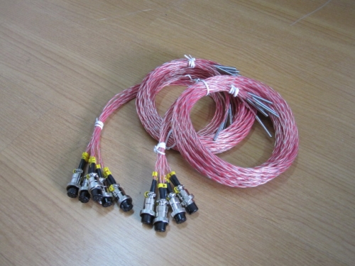

航空插头 Pt100  图片
