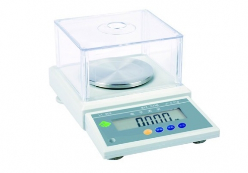

如题!!
我想问一下 常熟市天量仪器有限公司 有一款LT302电子天平的校准方法!求解中!

唉 等一天没人回复!!再发个图给你们看看!!
LT302
LT302
 楼主| rewq 发表于 2011-7-13 12:12:16 | 显示全部楼层
晕死了,等了2天没人回答!!还是自己琢磨出来了!
校正方法:1开机后,长按从左→右第2个键!
          2出现CAL 0闪烁 等待跳到200.00g闪烁
          3放200g砝码 等待 校正结束!!
自己提的问题 自己解答了!!真是滑稽!!
