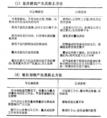

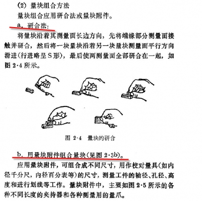

请 问 :
量块怎么研合呢? 是要 用 基 它 工 具 , 还 是 直 接 把 他 们 合 在 一 起 就 可 以 了 呢 ?
另 外 , 量 块 在 习买 来 时 , 上 面 都 有 油 , 目 的 是 利 于 存 放, 但 用 的 时 候 , 是 不 是 需 要 擦 干 净 呢 ?

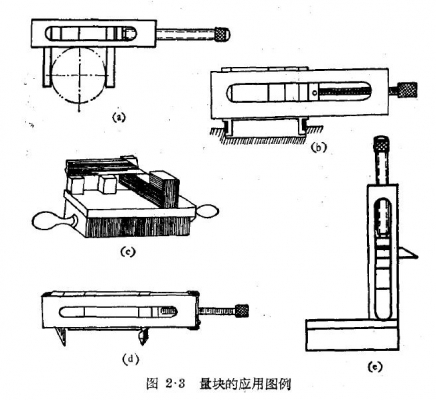

che-zp 发表于 2011-7-18 08:34:36 | 显示全部楼层
回复 8# 蓝猪
che-zp 发表于 2011-7-18 08:38:17 | 显示全部楼层
 楼主| 蓝猪 发表于 2011-7-18 13:14:25 | 显示全部楼层
回复 10# che-zp
你好:我还是没看明白,研合,量块上也没有槽口,怎么研合呢,是不是把二块并上就行了呢?

zhilingbaozhen 发表于 2011-7-25 18:48:24 | 显示全部楼层
小于100mm的量块三研合时,两测量面相互研合上就行了,大于100mm的量块有研合孔,配合工具进行研合,
