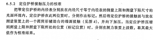

定中心装置的正确性、示值变动性和定位护桥接触压力的校准都要用到专用环规

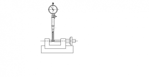

    涨簧式的内径千分表怎样检定?看了检定规程使用测长仪,但怎么检不明白。国外一般是用环规的。
che-zp 发表于 2011-7-14 15:26:40 | 显示全部楼层
涨簧检定时,因为两个测头同时收缩或释放,要求导轨是浮动的以便适应两瓣的位移,实际上用环规更使用一些,也更接近实际测量。

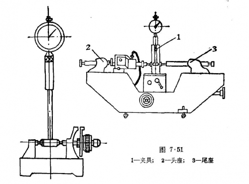

6.1.1   将分度值或分辨力为0.01的指示表安装在表架上,压缩指示表测量杆,使指示表指针旋转约1转(或数显指示表的相应行程),指针应指向测量杆的左上侧,然后将指示表夹紧。将涨簧式内径指示表安装在测长仪或置于专用检具上,并使套管垂直向下,涨簧测头应在测长仪或检具的两测量面之间,见图2。
检验时,转动测微头,对涨簧式内径指示表进行预压量压缩后,再对指示表进行零位校对,然后在涨簧测头量程内每压缩0.05mm(测量上限不大于4mm的)或0.1mm(测量下限不小于4mm的)时检定一次,直到涨簧测头量程终点。根据各受检点的示值误差绘制示值误差曲线。
