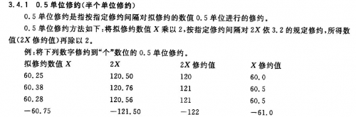

 楼主| oliveryong 发表于 2011-7-18 10:13:29 | 显示全部楼层
回复 3# feipangpang
    在GB/T8170-2008数值修约规则中对0.5单位修约规定入图所示。但我要的是0.05间隔的修约,所以在前面我提到了*20.你用的是除以5再乘以5,请问有出处吗?
GB/T8170-2008数值修约规则
GB/T8170-2008数值修约规则

    又看了遍GB/T 8170 发现  X2以后是按指定修约间隔修约。这个指定修约间隔对于0.05来说是修约到0.1.(大家可以看GB上的例子修约间隔0.5时在X2以后是修约到个位。)
所以:
1、14.995*2=29.99
2、按0.1修约为30.0
3、30.0/2=15.00
不知道正确不?
对于/5在*5没看到标准。
