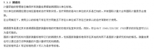

测量设备的测量结果应该是要有可追溯性(traceability),那请问有什么样的指导性文件或者标准说明这个要求吗,还是不是所有的测量设备都需要有可追溯性?
oliveryong 发表于 2011-7-18 10:22:35 | 显示全部楼层
回复 1# dogface
    百度了一下:GB/T19022-2003
 楼主| dogface 发表于 2011-7-18 11:06:04 | 显示全部楼层
回复 2# oliveryong
    谢谢!实际上我遇到的问题是,我这里有一个测量产品,但是测量的量目前还没有标准来衡量,不能直接拿出去计量,目前不同的厂家的测量值都不一样。
所有如果想要建立追溯性,可能要自己建立一套自己的计量系统,这套系统的所有设备都是可计量的,这样是否可以间接建立起可追溯到国家标准的一套计量设备?
ssdl 发表于 2011-7-18 16:30:13 | 显示全部楼层
比如测密度,可以弄个天平,弄个尺,分别溯源到质量、长度标准。这样你就建立了密度校准标准装置了。
