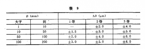

片段_2.jpg 回复 5# 规矩湾锦苑
您好,关于环规,下面是校准结果,及标准。按1等,个别不考虑不确定度则超了,要是按2等则合格,但我对于这个环规,应该对它怎么描述呢,
标称值测量结果偏差
9.9999.9989-0.0001
17.999518.00120.0017
3534.9985-0.0015
49.99950.00140.0024
99.999599.9984-0.0011

规矩湾锦苑 发表于 2011-7-23 22:41:17 | 显示全部楼层
回复 7# 蓝猪
  你必须搞清楚你送检的是标准环规,还是光滑极限环规。如果是标准环规就要查JJG894,如果是光滑极限环规就查JJG343,二者相差甚远。根据你提供的数据显然是标准环规。标准环规表面应该有准确度等级的标识,如果没有标识,就根据该标准环规的用途确定它的准确度等级,从而确定其合格与否。
