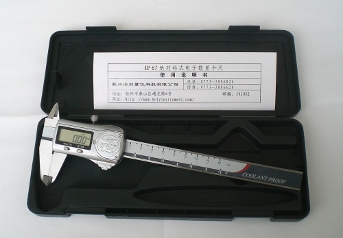

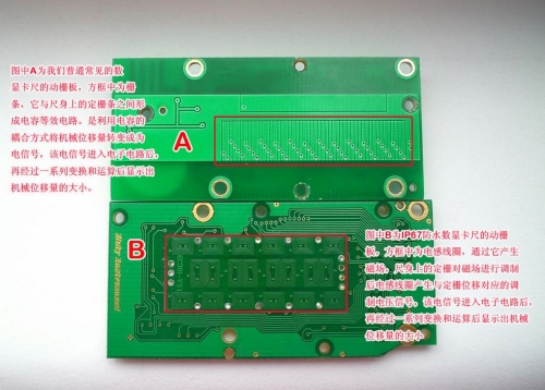

这款就是ip67的防水卡尺的动栅,是桂林浩利量仪生产的,原理上就不同。
