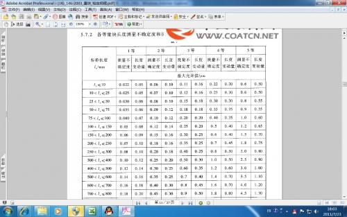

我有三组量块,拿到省院去检,检定报告结论是4等,我想知道4等代表的不确定度,或是允许误差。

规矩湾锦苑 发表于 2011-7-25 14:48:30 | 显示全部楼层
回复 1# 蓝猪
  不确定度不是“允许误差”,也不“代表量块长度偏差”,是指测量方法的可疑度(或可信度)。量块的等原则上与量块本身的尺寸偏差无关,只与检定方法的不确定度有关。同样是同一组0级量块(比如0.991至1.000mm的十块组),你的检定方法不确定度≤0.06μm,就可以检定为2等量块,你的检定方法不确定度≤0.11μm,就可以检定为3等量块,你的检定方法不确定度≤0.6μm,就只能检定为5等量块了。
  量块的级原则上只要检定方法满足该级量块尺寸偏差的测量要求,与检定方法的不确定度基本上无关,只与量块本身的尺寸偏差相关。同样的0.991至1.000mm的十块组,如果某量块尺寸偏差已经大于0.45μm,无论你使用的检定方法不确定度是0.2μm还是0.01μm,都改变不了该量块被判定为3级量块的命运。
  至于量块的长度变动量,则是量块评等和评级的共同要求。正因为有了这条要求,所以才有了检定规程的表10量块等与级的对应关系。表10完全是根据量块长度变动量确定的,其依据是表A.3长度变动量计算公式。不过我们特别要注意的是,不是0级量块就一定检定出2等量块,因为长度变动量的限制,是“最高只能”检定出2等量块。根据你的检定方法的不确定度,也很可能只能检定出3等、4等、5等量块,甚至你的检定方法什么等量块都检定不出,0级量块只能被你检成等外品。
    因为等是由检定方法决定的,因此不同等别的量块修正值准确性取决于检定方法的不确定度,所以按等使用的量块,就是按检定方法的不确定度大小在使用量块,必须使用量块的实际尺寸(即使用量块的修正值)。按等使用的量块理论上无论量块尺寸差多少都不存在报废问题,为了成套量块的使用方便,检定规程的7.4.1.3条还是规定了按等使用量块的报废极限ew=(4μm+0.00004L),因此100mm的量块无论是多少等,其报废极限都是4+4=8μm。由于级是由量块的尺寸偏差决定的,原则上与检定方法无关,因此按级使用量块就必须使用其标称值(名义尺寸),按级使用的量块是没有修正值的,超差即报废,所以级的报废极限比7.4.1.3条规定的公式计算结果相差甚远。

一般量块的定等是根据不确定的,定级是根据量块尺寸偏差。
