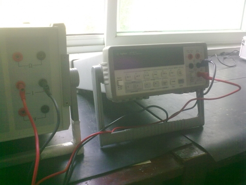

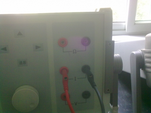

最近收到别人送检的仪器  DO30-III+型交直流标准源,潍坊华泰电子仪器有限公司出厂的。我们是用Agilent34401多用数字表对其进行检定的。电压和电阻的检定都顺利。但是检定电流时却遇到了问题,只要DO30一加载电流,就自动断开电流,形成开路。交流直流都一样。哪怕是加载到0.1mA都会自动断开。请问这是什么原因?是不是我接线有问题?我的接线方式是从DO30的电流正负极输入分别接入到Agilent34401多用数字表的正负极输入端口里。其他的没有接线。附图:

   要么34401的保险丝烧了,要么DO30坏了
 楼主| leonj 发表于 2011-8-1 16:32:53 | 显示全部楼层
谢谢7楼朋友。
DO30应该没有坏,因为检了几台DO30都是这样情况。那很有可能的就是34401的保险丝烧了。
jzhzdh 发表于 2011-8-3 17:32:23 | 显示全部楼层
可能是DO30带负载能力不好了,你可用DO30来带一块数字万用表会有开路现象吗?有就是仪器的问题,没有可以试下同时带三、四数字万用表有无保护性断源输出,有就可能带负载不好,没有的话可查下你的查你标准器的前后输入转换开关和保险丝
ylxyjb 发表于 2011-8-18 21:06:50 | 显示全部楼层
1、检查线路,可能存在开路情况。
2、华泰的东西很烂,我们买的也是如此,送修吧
