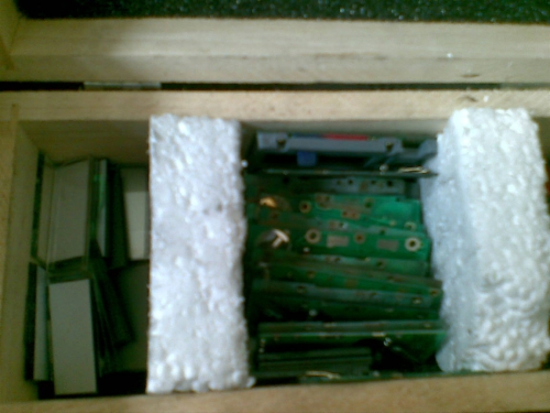

tdgzjq 发表于 2011-8-2 13:55:00 | 显示全部楼层 |阅读模式

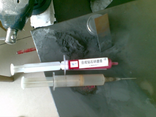

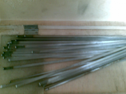

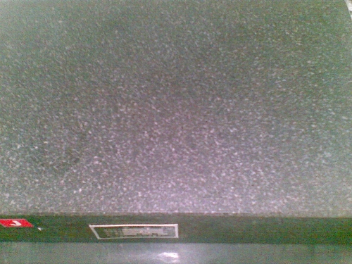

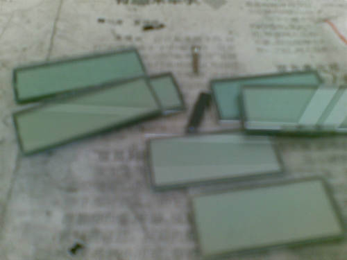

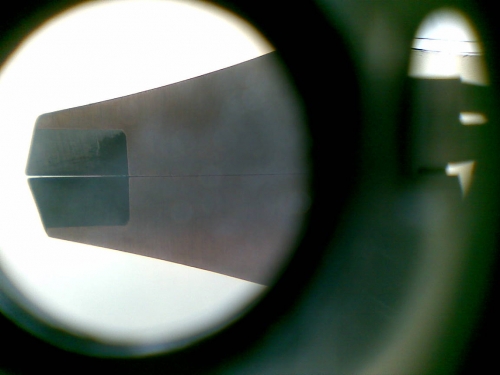

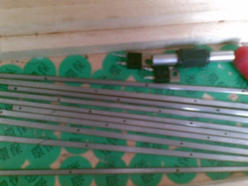

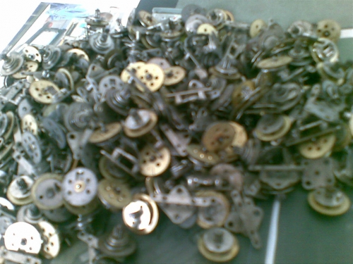

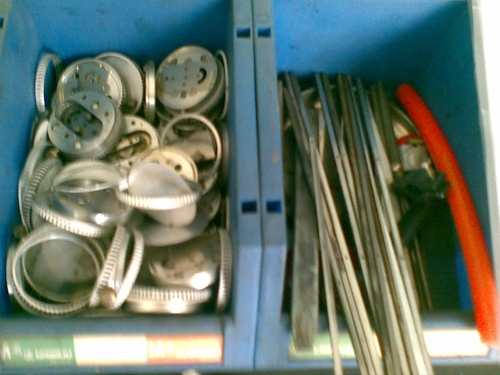

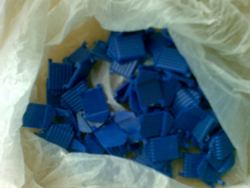

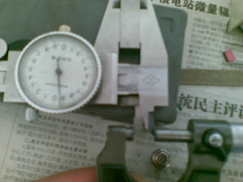

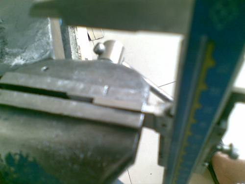

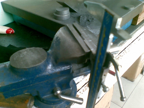

先晒几张工具图: 工具(006).jpg
修理:
外量爪情况:
研磨:又苦又累的活
报废东东:
有空继续

真可乐 发表于 2011-10-23 14:21:59 | 显示全部楼层
回复 42# tdgzjq
    按照你的修理环境,这么差劲。我看没有必要区分粗细。直接用W16研磨膏就行啦。还有就是研磨剂应事先配方调剂好装在瓶内,随用随取。没有象你这样的,放在平板上。你用的油石,一磨量爪就得掉粉没用的。合成钻石研磨膏也是比较便宜的那种。从你的图片上看,有假上量产的卡尺嫌疑,那个带表卡尺的全新表头也就20块左右一个。另外,卡尺在研磨前关键是要获得研磨的余量,这就要用敲击或者是挤压量爪来获得,需要一定的手番。上量产的卡尺最大的缺点是刻线不清,钢材太软,使用寿命不长。不过也有好处,上量产的量爪容易获取修理余量。现在的人工费也挺贵的。全新的正宗产成量产卡尺也就在100元之内。再说现在机械加工的机床大部份是数控的,所以加工的精度已远远超过游标卡尺的精度。所以游标卡尺要是修理量太大还不如直接购买新的吧,个人认为没必要在卡尺上化太多的人工费。

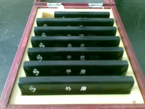

wscdjdy 发表于 2011-8-2 14:21:00 | 显示全部楼层
游标卡尺研磨块怎么没有看见?还是光洁度样板啊,怎么没有大八块呢?数显装置很多呀,成本不低呀。

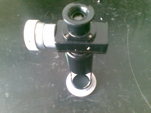

wscdjdy 发表于 2011-8-2 14:31:05 | 显示全部楼层
您是做三大件,还是专门做游标卡尺?游标卡尺内量爪校正器怎么没有看见?研磨膏有没有?卡尺零配件也没有看见?
wscdjdy 发表于 2011-8-2 14:33:15 | 显示全部楼层
过两天我晒晒三大件的修理检定的。

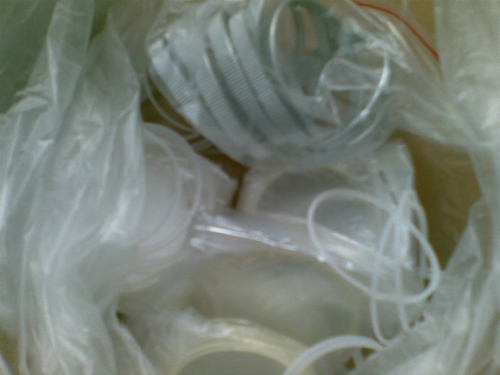

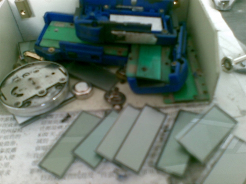

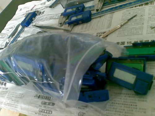

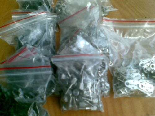

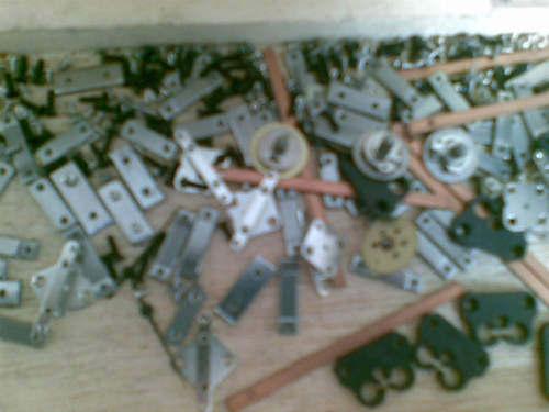

 楼主| tdgzjq 发表于 2011-8-3 09:12:03 | 显示全部楼层
您是做三大件,还是专门做游标卡尺?游标卡尺内量爪校正器怎么没有看见?研磨膏有没有?卡尺零配件也没有看 ...
呵呵,图来了:
好了.有空图解修理带表卡尺.
wscdjdy 发表于 2011-8-3 14:18:03 | 显示全部楼层
呵呵,三大件的配件还不少喔,带表卡尺配件齐全。

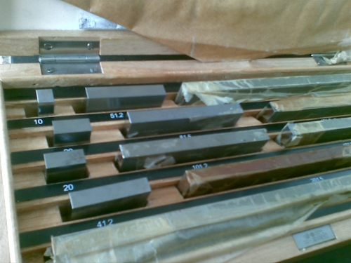

xqbljc 发表于 2011-8-5 16:56:06 | 显示全部楼层
回复 1# tdgzjq
    楼主所发的第一张照片,照片中竟然看到原上海光学仪器厂生产的量块专用防锈脂,这可是上个世纪80年代初期上海光学仪器厂的产品,距今应该已经有近30年的历史了,记得当年自己曾经两次去上海光学仪器厂购买此量块专用防锈脂,因为它的防锈效果相当好,如果没有记错的话,每小桶的价格应该是100元,现在手中还存有两小桶,好象当年上海光学仪器厂研制此专用防锈脂还曾获得上海市的科技成果奖。
   现在已经看不到这种产品了,感谢楼主将此照片发到论坛,它让自己感到亲切,好象又回想起了当年的计量工作,谢谢!

 楼主| tdgzjq 发表于 2011-8-12 20:35:33 | 显示全部楼层
  对于有几千把各类卡尺企业.计量与修理肯定是在一起的,不是按规程检一下就好了.

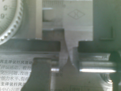

旖旎 发表于 2011-8-13 11:01:16 | 显示全部楼层
楼主的图片真专业,象楼主晒的图片上卡尺外量爪那么大的缝,得研多久能研平?楼主多晒得具体的图片,期待中。

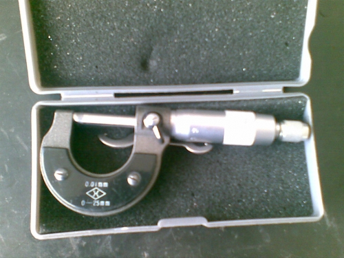

cuidebin 发表于 2011-8-13 15:56:03 | 显示全部楼层

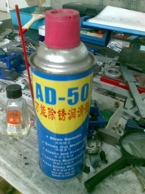

想问下千分尺修理测微螺杆,我看书上说如果是锈死的话,要把测微螺杆放在煤油中浸泡3-4小时,请问是整个千分尺都浸泡还是只浸泡螺杆!望知道的师傅教下,谢谢!!!
 楼主| tdgzjq 发表于 2011-8-13 16:35:52 | 显示全部楼层
想问下千分尺修理测微螺杆,我看书上说如果是锈死的话,要把测微螺杆放在煤油中浸泡3-4小时,请问是整个千分 ...
    是整个千分尺都浸泡的,你也可用这个试试看哦.
cuidebin 发表于 2011-8-13 16:45:27 | 显示全部楼层
回复 18# tdgzjq
    谢谢,除锈润滑剂是喷在什么部位?
 楼主| tdgzjq 发表于 2011-8-13 21:02:21 | 显示全部楼层
回复 19# cuidebin
    喷在生锈的地方,对付一般生锈应该没问题.呵呵.

 楼主| tdgzjq 发表于 2011-8-13 21:27:20 | 显示全部楼层
楼主的图片真专业,象楼主晒的图片上卡尺外量爪那么大的缝,得研多久能研平?楼主多晒得具体的图片,期待中 ...
   拍时我为了清楚我用了放大镜,其实 不大,象这种间隙我1小时把它打磨好,粗磨半小时,在精磨半小时也就行了.
'''''''''我会多晒图出来的,和同行们一起学习.探讨.
吉利阿友 发表于 2011-8-14 14:19:54 | 显示全部楼层
回复 22# tdgzjq
    说实话。这种间隙,磨一小时,有点说不过去。另外,研磨环境不是一般的差。
 楼主| tdgzjq 发表于 2011-8-14 20:36:10 | 显示全部楼层
回复 23# 吉利阿友
    哥玩的是技术,不是文字,卡尺修理是要用心去修的,象这种低值量具,一小时不能修好,那是不行的.企业里计量修理讲的是效率啊,呵呵
吉利阿友 发表于 2011-8-14 20:55:02 | 显示全部楼层
回复 24# tdgzjq
     我怎么感觉你是在玩文字,而不是在讲技术?
     你图示的,不大不小的间隙,还要磨一个小时才能修好?
     这就是你所说的效率?
     修一把卡就15~20元的收费,一个小时修一把?
     10楼的真可乐兄如果按你的效率修,估计他都要赔死了。
     别人来给你点问题,你倒给别人玩文字。不想说了。
