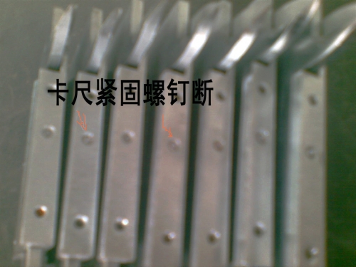

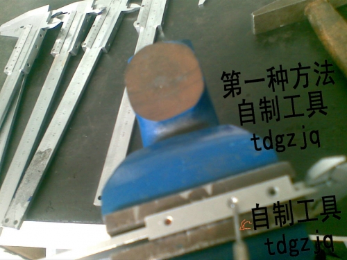

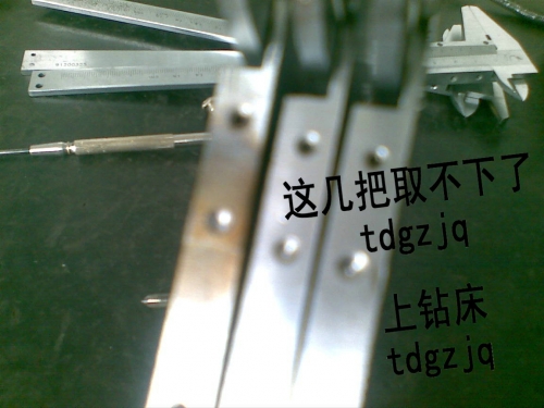

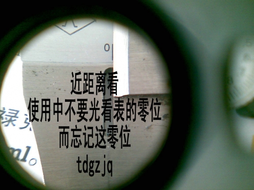

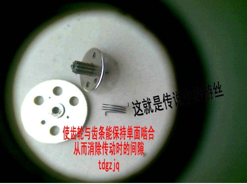

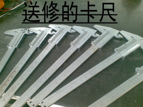

    总体来说,你在29层发的图片,才是实打实的教新量友们如何去解决一个问题。你是位热心且有底气的量友,希望你以后多发此类的帖子。

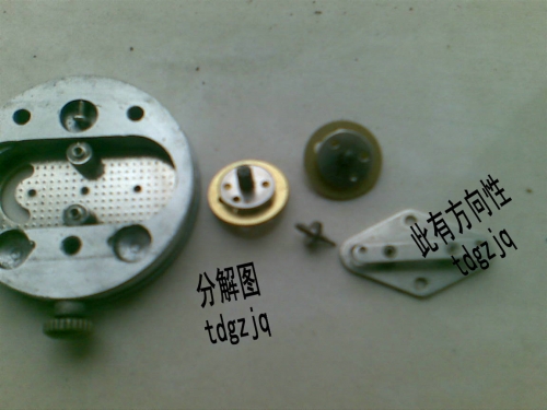

 楼主| tdgzjq 发表于 2011-8-18 10:21:50 | 显示全部楼层

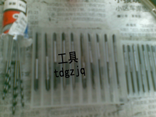

先晒几张工具图:
修理:
外量爪情况:
研磨:又苦又累的活
报废东东:
有空继续 ...

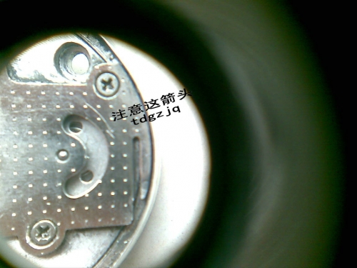

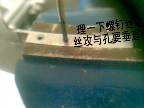

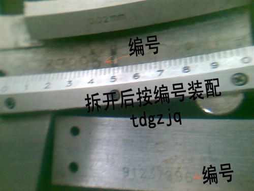

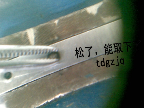

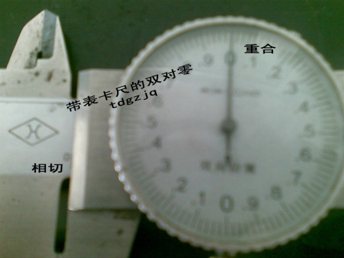

 楼主| tdgzjq 发表于 2011-8-22 10:48:57 | 显示全部楼层
    继续:
 楼主| tdgzjq 发表于 2011-8-27 20:05:11 | 显示全部楼层
继续:
吉利阿友 发表于 2011-8-27 20:27:29 | 显示全部楼层
研磨粉还是用瓶子装起来,用的时候需要多少再用匙子取。
这样一不浪费,二不影响环境的整洁。
平板也要清洗干净,像你上图示的情形,老用一处,时间长了容易磨塌。
呵呵,上楼图中第一张的油石,好像是碳化硼的。说实话,不怎么好的。

吉利阿友 发表于 2011-8-28 19:54:51 | 显示全部楼层
三大类量具,一般备红宝石油石和玛瑙油石就行了。
当然,油石的形状(截面)要备全,比如说方形、三角形、半圆形。必要时,可根据自己的需要的形状进行定做。
 楼主| tdgzjq 发表于 2011-8-29 09:26:15 | 显示全部楼层
回复 45# 旖旎
    如果是线切割,电火花等加工成型的工件可用标号240号的油石粗磨,在用600号油石细磨,如工件表面粗糙度有要求的话,经油石打光后在用研磨膏W7研磨达图要求.
    你可定制各类形状的油石,但在实际使用中油石磨损很快,一会就变形了,所以在打磨时要在氧化铝砂轮上及时修正形状.同时要提高打磨技术也是一个方面.
    企业一般选购精磨油石就行了,买<老>一点的油石.油石打磨时要加煤油,不要干打,干打没有效率.
