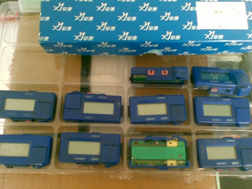

 楼主| tdgzjq 发表于 2011-9-19 10:54:33 | 显示全部楼层
不知道是这种规格吗?我店有70元一块.

    按照你的修理环境,这么差劲。我看没有必要区分粗细。直接用W16研磨膏就行啦。还有就是研磨剂应事先配方调剂好装在瓶内,随用随取。没有象你这样的,放在平板上。你用的油石,一磨量爪就得掉粉没用的。合成钻石研磨膏也是比较便宜的那种。从你的图片上看,有假上量产的卡尺嫌疑,那个带表卡尺的全新表头也就20块左右一个。另外,卡尺在研磨前关键是要获得研磨的余量,这就要用敲击或者是挤压量爪来获得,需要一定的手番。上量产的卡尺最大的缺点是刻线不清,钢材太软,使用寿命不长。不过也有好处,上量产的量爪容易获取修理余量。现在的人工费也挺贵的。全新的正宗产成量产卡尺也就在100元之内。再说现在机械加工的机床大部份是数控的,所以加工的精度已远远超过游标卡尺的精度。所以游标卡尺要是修理量太大还不如直接购买新的吧,个人认为没必要在卡尺上化太多的人工费。

卡尺粗研时用什么研磨膏/精研时用什么研磨膏?
 楼主| tdgzjq 发表于 2011-11-18 12:20:50 | 显示全部楼层
回复 65# wtxwcr
粗磨用40号研磨膏,精磨用14号研磨膏。

    修理环境差?你修理环境好,晒出来大家看看.你说油石一磨量爪就掉粉没用的,这是什么话,你难道连一点钳工知识都不懂得?卡尺制造中用到了数控机床,这说明了只能保证了几何加工尺寸精度.而在实际生产中,怎样提高测量精度一直是个话题.在工作中有许多人连一把游标卡尺怎么读数都不会?作为一个计量人员,不管计量器具的价高,还是价底,我们要的是精度,一个数字.在修理中,那怕最简易的计量器具,都包含科学道理,不要小看任何一样东西,都有它存在道理.
