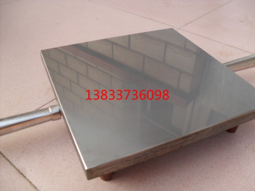

SAM_1110(2)_副本.jpg 有人能用到俺压砂平板的不,修理量块的朋友们有用到的联系下啊!
