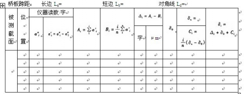

平板检定规程中的最后 630×400平板的检定计算中
三种跨距的计算表格中       δ0  δn  是怎么计算出来的啊

    楼主提出的问题不是很复杂的事,试着讲一下:
    所谓δ0、δn 实际上就是被测截面的起点(δ0)和末点(δn )对评定基准理想平面的偏差;
    那么,对于两条对角线截面,其中通过理想平面的对角线(所谓通过理想平面可理解为该截面的起点(δ0)、末点(δn )在理想平面上),其起点(δ0)和末点(δn )对理想平面的偏差肯定为0;另一条平行理想平面的对角线其起点(δ0)和末点(δn )肯定为同一个数,该数值应该就是两条对角线的交点各自对其两端点连线偏差的差值;(上述文字描述完全可以根据规程所讲的对角线评定方法的文字描述得知)
    对于四条边线,其起点(δ0)和末点(δn )对理想平面的偏差,可以在两条对角线起点(δ0)和末点(δn )找到;
    对于二条中线,其起点(δ0)和末点(δn )对理想平面的偏差,可以在四条边线的中点找到;
    个人感觉,问题基本讲清楚了,所以平面度的数据处理,还是要对对角线评定方法的原理搞清楚才好办,特别要对唯一的计算公式——两端点连线计算公式搞清楚,否则会感到难以下手,当然如果能对唯一的计算公式——两端点连线计算公式给以个人的推导,那么,问题将会变的更加简单,而这些,只需要简单的初等数学就可以解决。

对了,规程中的例子,计算平面度时,不是完全按照那几个计算表格的顺序来的,我记得有一个截面的计算是在后面表格计算完后才能计算的,因为那一个表的δ0与δn用到了后面表格的计算结果。我忘了是哪一个了,你在算的时候可以看一下。
