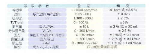

求奥利科PF-300呼吸机技术参数
fogeking 发表于 2011-8-10 15:48:06 | 显示全部楼层 |阅读模式
求奥利科PF-300呼吸机技术参数,谁有的发一份给我
谢谢

zhanghui6540 发表于 2011-8-21 20:29:21 | 显示全部楼层
前些天在北京参加中国计量测试学会医学计量分会时发给几本书,有输液泵、呼吸机、麻醉机、监护仪、高频电刀等。呼吸机 麻醉机质量控制检测技术  总后卫生部编  我看上面有PF300技术参数 和仪器 操作说明        可以打出版社电话邮寄010-64275360   的              中国计量出版社 2010年7月出版的  定价52元
A气流参数  1 低流量 (-20~20)L/min       精确度   +/-读数的2% 或+/-0.05L/min
                  2高流量    (-300~300)L/min       精确度   +/-读数的2% 或+/-0.1L/min
                  3容积  0~10L         精确度   +/-读数的2% 或+/-0.02L(高流量)+/-0.01L(低流量)
                 4 压力(高流量) 0~150mbar    精确度   +/-读数的0.75% 或 +/- 0.1mbar
                 5 差分压力       (-150~150)mbar    精确度   +/-读数的0.75% 或 +/- 0.1mbar
                6高压  ( 0~10)bar    精确度   +/-读数的1% 或 +/- 10mbar
               7大气压  (0~1150)mbar    精确度   +/-读数的1% 或 +/-5mbar
               8氧的体积分数  0~100%       精确度            +/-1%
               9湿度   0~100%       精确度            +/-2%
            10 温度   0~50度      精确度            +/-0.5度或+/-读数的1.75%
B 呼吸参数   1潮气量
      明天在给你  因为太多我打字水平慢
yixuejiliang 发表于 2011-9-7 07:18:18 | 显示全部楼层
回复 1# fogeking
   是这个吗?
