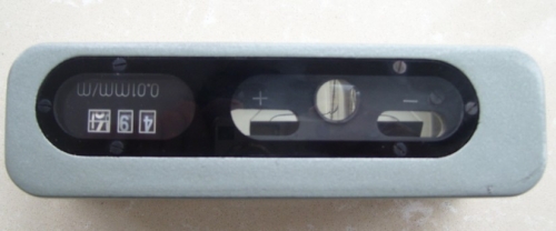

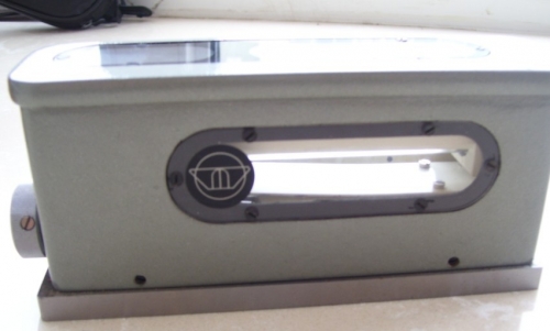

一个合像水平仪,看钢印应该是70年代生产的。调节旋钮扭不动了,请问:这种老式水平仪还能修吗?
 楼主| wycy 发表于 2011-8-12 08:48:47 | 显示全部楼层
请看图片 上海水平仪厂生产的。
xqbljc 发表于 2011-8-12 09:14:00 | 显示全部楼层
回复 2# wycy
    看图片,这台合像水平仪是上海水平仪厂上世纪60~80年代的产品,读数旋钮扭不动了,估计是丝杆锈蚀,或内部的棘轮坏了,估计修的价值不大,曾经修过这类合像水平仪,效果不是很好。另外这种所谓数字显示的相对微分鼓轮读数的合像水平仪,用起来即不方便,也不是很准确,所以如果有条件的话,不如买台新的,价格也不是很高。
 楼主| wycy 发表于 2011-8-12 09:33:21 | 显示全部楼层
回复 3# xqbljc
    谢谢回复。尺子保养的不错,没有锈迹。估计应该是里面的齿轮坏了。请问 这种尺子的配件还能买到吗?
xqbljc 发表于 2011-8-12 10:30:58 | 显示全部楼层
回复 4# wycy
    上海水平仪厂已经改名并转产了,所以配件肯定买不到了。

 楼主| wycy 发表于 2011-8-13 13:17:45 | 显示全部楼层
配件应该没有了
你拆开看一下   是什么问题
lenglan 发表于 2011-8-12 11:28
    里面的一个塑料小齿轮裂了
