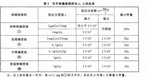

请教高手电子天的最小秤量计算方法?最小秤量与实际分度值有关吗?

最小称量根据分度值与天平的准确度等级确定
zhoujidai 发表于 2011-8-13 11:58:53 | 显示全部楼层
电子天的最小秤量计算方法在JJG1036-2008《电子天平》检定规程中说的很清楚,具体的参看检定规程。
最小秤量与实际分度值一般没有多大的关系,与检定分度值有关。

xuyafeng 发表于 2011-11-24 13:48:33 | 显示全部楼层
除e<1mg的一级电子天平外,其它用d代替e计算最小秤量

aux8180 发表于 2012-9-16 22:13:51 | 显示全部楼层
回复 3# zhoujidai
    电子天平的最小称量还真和电子秤不一样,它还真和分度值(分辨力)密切相关,请zhoujidai量友再仔细看一下表格下面的备注这一行字。

下雨 发表于 2012-9-26 11:52:54 | 显示全部楼层
规程上既然规定“除e<1mg的一级电子天平外,其它用d代替e计算最小秤量”,那为什么最后一列下面几行不写“20d、50d、10d"等?
zhoujidai 发表于 2012-9-27 08:37:11 | 显示全部楼层
回复 7# aux8180
  我看到了,表格里面用的都是e,下方文字注用d代替e,矛盾处,如要太较真可以向规程起草单询位咨,我解释不清楚。
