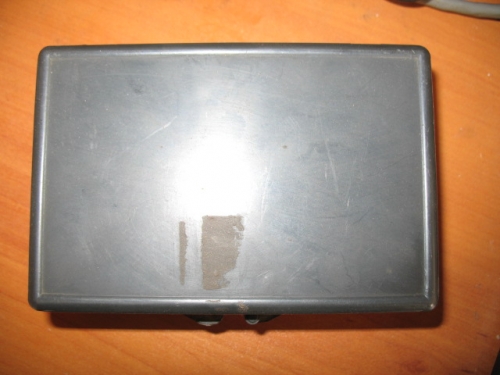

wycy 发表于 2011-8-13 13:15:00 | 显示全部楼层 |阅读模式

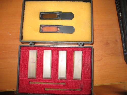

看着像平晶一类的东西。里面装着 四只有1234编号的玻璃长方匣、两块粘有彩色玻璃片的铁片。说明证书都没有 请看图片:

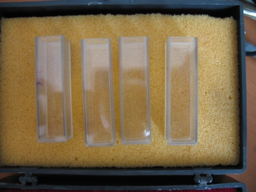

dbhlong 发表于 2011-8-14 09:57:20 | 显示全部楼层
理化的计量标准,计量分光光度计波长的。
风吹石 发表于 2011-8-14 10:10:55 | 显示全部楼层
楼上正解。这不是在几何量专业用的,而是理化专业。4个空的是做分光光度实验用的,2片带颜色的是滤光片,检定校准分光光度计用的。
 楼主| wycy 发表于 2011-8-14 10:28:05 | 显示全部楼层
回复 2# dbhlong
    谢谢回复 请问这东西学名叫什么?
janexu 发表于 2011-8-15 17:20:31 | 显示全部楼层
这个是滤光片吧,详见JJG 178-2007 紫外、可见、近红外分光光度计
至尊草 发表于 2011-9-5 16:20:29 | 显示全部楼层
滤光片和比色皿,看样子是老古董了
tancia 发表于 2011-9-8 15:17:04 | 显示全部楼层
滤光片和比色皿
jsyzwgh 发表于 2012-3-7 16:25:00 | 显示全部楼层
送到当地计量所检定一下就知道是什么东西了
