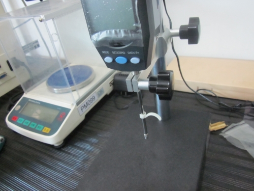

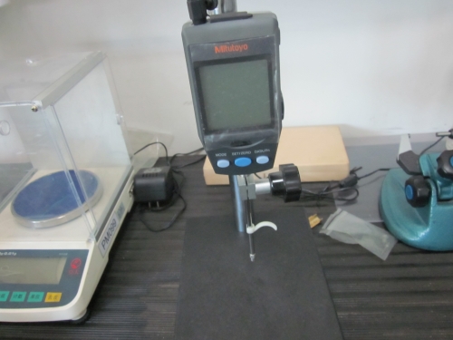

谢谢大家来关注下小弟,手上有这种数显高度指示计,可以作高度计用,分度值为0.001mm,我个人认为还是指示表,最近校准用量块校吧,老是相差4-6μ,公司规模不是太大,没什么检定仪什么的,量块倒有,大家有什么法用简单的设备校出来吗 照片 001.jpg

    首先可款数显表的分辨力是0.001mm或0.0005mm是可以互换的,精度依据测量范围有0.0015mm和0.0025mm。
确认其精度正常是用专用校表仪。贵公司现在没有校表仪,那只能用最简单的方式:把数显表加在表架上用量块直接测量,当然表架、量块必须擦拭干净,量块尽量使用高等级的或用量块的真值

在使用前可用量块对一个相对零位,使用时数据多一些保证

这种高度计的校准还是量块比较好,至于你说的不准,你在使用时要注意测头不能总是落在一个点,那样容易产生磨损会有小坑的,导致不合格.

个人觉得只能参照JJG+830-2007+深度指示表.pdf,而不能作为千分表检定

使用量块校准应该没问题,关键在于数显表装夹要牢固可靠,特别要注意的是保证量杆轴线垂直于平台,否则带来线性误差

应该是数显的比较仪吧
