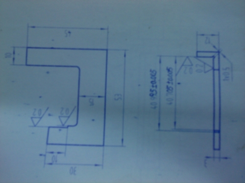

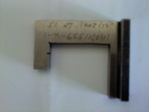

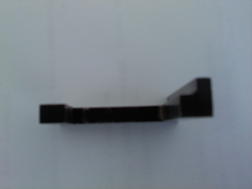

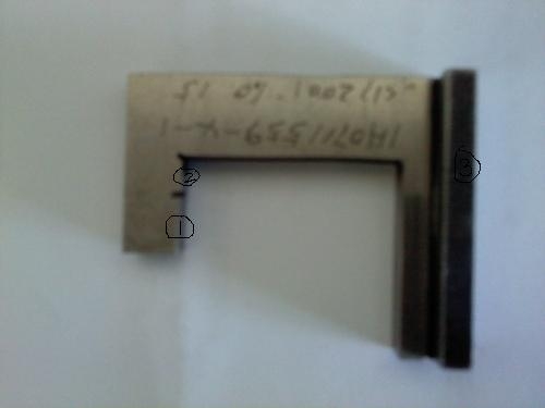

图中的专用量具两个测量面不在一个平面上,应该用什么方法测量呢,除了三坐标以外?

  是测量从1到的3的左测面 和从2到3的左测面的距离。结合图纸吧。第一张是量规的图纸,这几张图都是一件量规。不知说明白没?

3号面的底座是不是基准面?如果是,用平台测量法,放在平板上,拼一组测量尺寸的块规放在3号面上,用杠杆千分表,测头向上,反向压表法测量到1.2面的尺寸。

40mm±5μm接近IT4级精度,不好检定

是交错平行平面距离,可以在0#平台上,借助两个量块和比较仪校准后,比较检验
