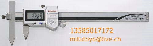

请教大家数显孔距游标卡尺如何校准?

有照片么,数显的怎么还带游标呢??

一般孔距卡尺的精度要求都不高,三丰的量程10-160mm,分度值0.01的,样本上写的最大允许误差是正负0.03mm,对于这样的精度,可以自制标准规,根据需要的规格在一块钢板上加工几个标准孔距的孔,孔距加工精度保证在0.003mm以内就可以了,我们就是这样做的。

真是无奇不有啊,说实话,第一次看见这种卡尺。左面的量爪是活动的,是不是可以用于测量不在一个平面上的孔距啊。校准的话参照通用卡尺的规程还真有些牵强。
suzhoujiliang 发表于 2011-8-26 08:49:56 | 显示全部楼层
中心距卡尺就是按3楼的方法检的,但在国内好像都是按卡尺检定规程检,真正的测量面没有检到。
