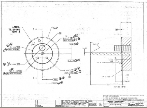

如图,怎么建的坐标系,评价的位置度是正确的呢?
 楼主| alicejenny 发表于 2011-8-24 10:30:01 | 显示全部楼层
图有点模糊,说明下:A基准是凹平面,B基准是上方的中等大小的圆柱,C基准是右下方的小圆柱
 楼主| alicejenny 发表于 2011-8-24 10:32:53 | 显示全部楼层
我是新手,学了两年了,但没有师傅指点,基本是自己看程序琢磨的,很想得到各位前辈高手的指点。测量上有很多模糊点,望热心人指教啊。
hetty 发表于 2011-8-24 15:44:47 | 显示全部楼层
用A找平,BC连线找方向,按照图纸算出BC与X或Y轴的夹角,按照角度旋转过去作为X或Y轴。原点放在B上,就可以评价了。
我只是不太懂C基准的位置度怎么评价,只有两个基准,感觉它是定不下来的啊?
我有一年多没做CMM了,不对的请指教。
 楼主| alicejenny 发表于 2011-8-24 17:02:57 | 显示全部楼层
谢谢hetty的答复啊,C基准我是靠0.3345和0.315两个值评价位置度的。
