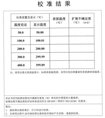

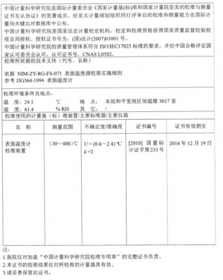

cinjcx 发表于 2011-9-30 09:35:39 | 显示全部楼层
礼匪 发表于 2011-9-30 13:10:57 | 显示全部楼层
0.6~2.4度,这个不确定度测得数据有意义吗?
