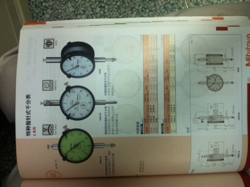

以下儀表的名稱正確的叫法應該是什麼呢?
如果按分度值來叫 指針式百分表
如果按讀數來叫 指針式千分表
如果按分度值來叫為什麼分度值為0.01mm的千分尺 叫千分尺而不叫百分尺呢?
很多人都叫指針式百分表吧,但是mitutoyo原廠出廠卻是叫指針式千分表

建议看看GB/T17164-2008《几何量测量器具术语 产品术语》。
  其第2.4.1条规定了“指示表”的术语:利用机械传动系统,将测量杆的直线位移转变为指针在圆刻度盘上的角位移,并由圆度盘进行读数的测量器具。其中,度值为0.1 mm的称为十分表,分度值为0.01 mm的称为百分表,分度值为0.001 mm的称为千分表。量程超过10 mm的指示表又称为大量程指示表。
  因此,楼主图中的测量设备分度值为0.01mm,就叫“百分表”。指針式百分表的的“指针式”可以省略,因为“表”的概念长期以来是有指针的,所以“指针式”可以作为缺省条件省略。如果是数字显示式的,根据2.4.2条规定则应该叫“数显百分表”。
  至于千分尺为什么叫千分尺,该标准也是给出了定义的,第2.3.2条定义外径千分尺是这样的:利用螺旋副原理,对尺架上两测量面间分隔的距离进行读数的外尺寸测量器具,其分度值为0.01 mm和0.001 mm、0.002 mm、0.005 mm。分度值为0.001 mm、0.002 mm、0.005 mm的称为微米千分尺。
  因此,只要是“利用螺旋副原理,对尺架上两测量面间分隔的距离进行读数的外尺寸测量器具”,关键特征是“螺旋副原理”和“外尺寸测量功能”,满足这两项特征,无论分度值是多少,都叫千分尺。分度值为0.01 mm、0.001 mm、0.002 mm、0.005 mm的都叫千分尺。

謝謝樓上的, 但我想不明白為什麼mitutoyo做精密量具的廠家為何稱它(分度值0.01mm)為指針式千分表呢?
如果是百分表,讀數是否要估讀?

    请问你的这本是谁主编的?那买得?
janexu 发表于 2011-9-1 10:48:25 | 显示全部楼层
这本是三丰的样本吧

    三丰量具的产品介绍啊!一大本的,mitutoyo业务员都有啊

其实这是三丰样本的中文翻译问题,如果你看英文版,这一页的英文为:special dial indicators.
正确的英文释翻成中文为"特殊指示表",所以,这是中文翻译问题.

应该叫百分表,因为它的千分位是估读位,是不确定位
