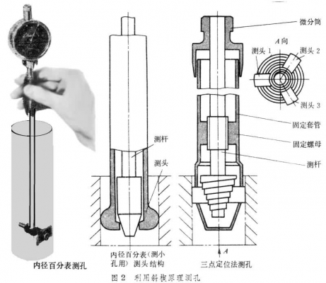

我们公司计量室比较小,购买的量具也不多,内径百分表就一个,昨天员工把内径百分表,送到计量室里,告诉我说坏了,我听了当时就范晕了,就一个百分表还给弄坏了,我花了两天时间也没有维修好,我是第一次维修百分表,没有经验,我做计量到现在才三个月,我的专业也不是计量这块的。希望大家能够帮助我解决这个问题,本人非常的感谢各位姐姐哥哥们!是这样的:内径百分表测量杆的测量头坏了,里面有个小测杆不动了,我就把整个侧头全拆了,里面有半个小齿轮,唐璜,小测量干,等,拆的时候,小齿轮不知道是从里面的那个地方掉下来的,整个安装我还是会的,就是不知道这个小齿轮安装在测量头里面那个部位???????希望大家多多指点一下,我很着急。。。公司里也等着用呢?谢谢各位了。。。。

    半月齿轮是卧装在测杆头里面,一头用于顶住测头,一头用于顶住连杆(连接百分表用)。装半月齿轮时,让测头尾端先顶住齿轮的一头,先反复抽拉测头,试试其有无变形,如有 用砂纸打磨或与其配合的小孔,最后放上小连杆,拧上套杆(放小连杆时最好用电筒照照,让它与半月齿轮另一头顶住)。

"半月齿轮是卧装在测杆头里面,一头用于顶住测头,一头用于顶住连杆(连接百分表用)."
如果确实是这个东西的话,它叫90度杠杆。它是与主体连接在一起的,一端由活动测头顶起,另一端顶起长测杆,长测杆推动百分表头测杆,引起表针角位移。你可先用连接轴(不是有一个短点的细轴吗)穿在杠杆中试一下杠杆是否能够顺利转动,可行的话就和主体连接就行了(主体上有两个平面,每个平面上都有一个小孔,杠杆放在两个平面的空隙,再用连接轴把其连接就可)。不知对否,请试一下。不知楼主是什么地方的人,在什么单位工作?
pengyun2006 发表于 2011-8-31 09:12:50 | 显示全部楼层
上传一张图片,希望对你有帮助,
