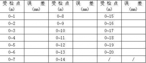

比如50m的钢卷尺
钢卷尺标准装置是5m的
用分段法检的话  全长误差为各段误差的代数和
这个全长误差不得超过多少?
任意两线纹间的允许误差 II级 △=±(0.3+0.2L)mm 如果把50m代入结果是10.3mm 这个又怎么理解?
记录格式如下 示值误差是按照分段检定的结果填写吗?
若都填+0.2mm 则全长误差为4mm 这样对吗?
长度室 发表于 2011-8-31 14:15:34 | 显示全部楼层
回复 1# 我来找规范
50m的全长允许误差就是你带入计算公式计算出的±10.3mm(对于Ⅱ级来说)。你的记录表格可以看作是分段检定的结果,只是该表格中的数不用再累加了,把当时的实测数据记录下来,0~20m处记录的误差就是该20m卷尺的全长误差,不是“若都填+0.2mm 则全长误差为4mm” 。另外应该再添一栏:标准修正值(标准钢卷尺的修正值)。还有,要注意各段之间不要超差,比如(1~2)米段,(4~6)米段等。

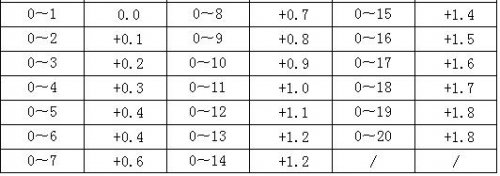

能上个图给我参考参考吗 我还是不太明白
下面这张图有问题吗
长度室 发表于 2011-9-1 21:02:15 | 显示全部楼层
回复 3# 我来找规范
没什么问题,这是任意两线纹间的示值误差的检定,该项符合Ⅰ级要求。最终定级还得考虑厘米和毫米分度误差。对于检(6~10)m 段,应该用被检尺5m 处去对零,这是要把误差加进去。还有,要定Ⅰ级也不太容易,注意各段误差才行。还是以实例说明:5m钢卷尺0~1m误差0.0mm,0~2m误差0.1mm,0~3m误差0.4mm,0~4m误差0.3mm,0~5m误差0.6mm。乍一看都符合Ⅰ级要求(0.1L+0.1)mm,但还是要判Ⅱ级的。因为由0~2m误差0.1mm,0~3m误差0.4mm可知(2~3)m误差为0.3mm,而一米段Ⅰ级不超0.2 mm,0.3大于0.2,所以不符合Ⅰ级要求。同理,(1~3)m2米段Ⅰ级不超0.3mm,该处0.4也大于0.3。总之就是要考虑到各段的误差。

我来找规范 发表于 2011-9-1 09:08
    有,你就张表看起来只检定时的误差,你的累积误差呢?计算结果和你的累积误差相比较才能判断尺是符合什么级别

jsyzwgh 发表于 2012-3-9 07:30:33 | 显示全部楼层
这是你的检定记录吗?如是,就不完整,这种形式可以出证书时用,而检定记录是不可以的

精思仪器 发表于 2020-7-1 12:50:04 | 显示全部楼层
你的钢卷尺检定台长5米,记录格式中应该每隔5米加入前段误差,同时还要加入标准钢卷尺修正值,这些在你的记录格式里都没有体现出来
飘雪 发表于 2020-7-16 16:21:07 | 显示全部楼层
你这个只能是检定证书背面给出的结果,不能算是检定记录啊,检定记录的每一个检定点都要加上标准尺的修正值和前段修正值。
