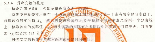

片段.jpg 对于升降变差,是要检任意一点就好?还是检基本误差的点都要检升降变差。

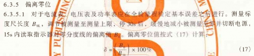

JJG124-2005不明白的地方——偏离零位
片段_2.jpg Bsl说的是不是表上的量程呢?
umec 发表于 2011-9-1 20:48:58 | 显示全部楼层
规程中所检到的点都要做升降变差
gao0351 发表于 2011-9-2 22:21:10 | 显示全部楼层
对于0.5级(含0.5级)以上指针仪表的所有量程都需要做升降变差。
彭五 发表于 2011-9-10 17:17:50 | 显示全部楼层
Bs说的是表的标度尺长度。
 楼主| 蓝猪 发表于 2011-9-13 11:01:35 | 显示全部楼层
回复 5# 彭五
标度尺寸长度,其具体数值,在哪能看到呢?还是得自已测,但是怎么测呢?
彭五 发表于 2011-9-13 22:46:10 | 显示全部楼层
对于0.5级,0.2级的表说明书中有的
yyy112082 发表于 2011-9-17 08:47:39 | 显示全部楼层
一直也有这样的困惑,标尺是弧形的,怎么测长度?
