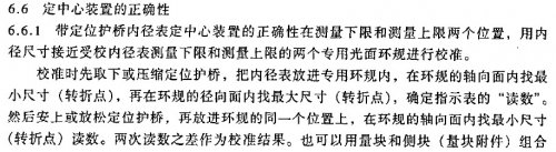

片段_3.jpg 1.定中心装置指的是什么?是说测头与护桥的中心是否一致吗?
                      2.内径百分表专用环规一套只有5个规格。而内径表的规格多种,每种都有上限,下限。那么根据规程按内径表的上,下限选择相近尺寸的环规。可是只有5个规格的环规,尺寸配不上啊?比如说内径表是35~50mm的,可是我用35mm的环规,安上护桥后,就放不进去了啊??50mm也是安上环规就放不进去了啊??
                      3.找转折点,规程上说取下护桥后找两个转折点,即轴向,径向两个转折点。但安上护桥后,只说再找轴面的转折点,那么之前说的径向转折点还有用吗??
che-zp 发表于 2011-9-2 09:02:14 | 显示全部楼层
1.定中心装置是指定位护桥,定位护桥和可换测头三点确定测量圆弧,保证可换测头和活动测头测量直径位置。
2.检定35-50内径表需要下限35mm和上限50mm两个环规,需要将可换测头调整到压缩活动测头至35mm或50mm是活动测头压缩行程0.7mm,就不会出现放不进去的现象。
3.前面是因为定中心装置没起作用因而需要在(轴向)竖直平面和(径向)水平平面寻找拐点,后面是因为定中心装置已经确定径向(水平平面)直径位置,因而只需轴向摆动确定即可

1、定中心装置的准确性就是用全手动找转折点和用定位护桥找转折点之间的一致性;2、装不上要不是可换测头不对,要不就是没有压缩;3、两次转折点是独立的
