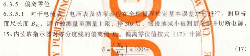

对这段话理解后操作了一下,不知道对不,请前辈指教??
量程是1~20V的电压表,将电压表与标准器连接后,输出20V,30s后将输出降至零,但是降至零需要10秒左右,最后标准器上显示0,这时电压表上也显示零。
之后把标准器的电源关了,这时电压表上的指针,由0升了大约半格,很快。我想问的是:这个很快跳动的半格是不是要记录的偏差。

量程是1~20V的电压表,将电压表与标准器连接后,输出20V,30s后将输出降至零,把标准器的电源关了,然后在15s内,看电压表上的指针,偏离0大约半格,这半格就是偏离值,要记录该值。其次记录满度弧长,最后用规程中公式计算。

在jjG124-2005中关于零位偏离的记录,要求记录的是mm,可是我得到的是大约偏离了多少格,怎样将格数转化为长度mm 呢??

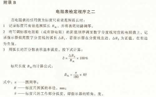

同样在该规程中看到了下面的公式,但不确定是用这个吗??
如果是用这个公式,但公式中的标尺圆弧半径,及标度尺的工作弧度,,从哪里能得到呢??

我也正在疑惑这个问题,又不说明用何种量具何种方法来测量标度尺长度,而单位还要求为mm,现在的规程怎么老爱故弄玄虚

个人认为应该按该表偏离半格所代表的数值来进行计算,因为表的满度弧长不容易测量

用半圆仪和直尺测量弧长可以吗,这样怎么保证准确度呢?
