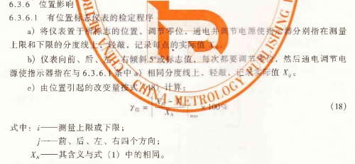

对于上段话的理解这样对不??
1.先电压表与标准器连接,输出电压表的最小值,最大值,轻敲记录数据。问题:规程上说的测量下限,是不是说的0位置呢?
2.前倾5度,调零位,输出电压表的最小值,最大值,轻敲记录数据。问题:读数时是不是也在倾5度的情况下读数呢?

 楼主| 蓝猪 发表于 2011-9-2 15:20:25 | 显示全部楼层
片段_4.jpg 好像是规范截图没发上来,重发了一次。
tinnasy 发表于 2011-9-2 20:14:35 | 显示全部楼层
位置影响,读数应该是在倾斜的时候读数的。
不过我觉得这个写的操作过程好麻烦哈。
嘿嘿,实际操作的时候我会偷懒省掉几个点,不然感觉好麻烦哟

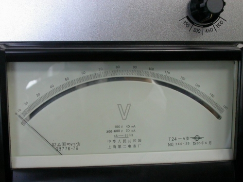

lymex 发表于 2011-9-5 08:49:39 | 显示全部楼层
1、下限不一定是零位,比如这个表,下限为30(满度150): DSCN1155s.jpg
2、是的
