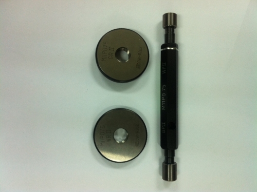

[螺纹/齿轮] 如何校准附图中的仪器?
alxsh 发表于 2011-9-3 17:06:35 | 显示全部楼层 |阅读模式
图中的仪表正确名称叫螺纹栓规
与螺纹塞规,对吗? 要如何校准呢? 是分开校准还是?依哪一个检定规程? 谢谢!

AWP 发表于 2011-9-5 08:09:55 | 显示全部楼层
螺纹环规可以使用校对规或者单一中径测量,螺纹塞规可以使用螺纹千分尺或者三针和测长仪来检定。检定规程参照JJG888-1995《圆柱螺纹量规》
