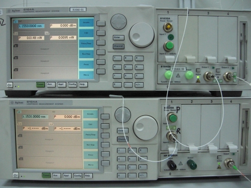

umec 发表于 2011-9-26 20:44:42 | 显示全部楼层
回复 2# Rie
好像不对,
1.8164A一般都有配一个光源模块,81680A/81640A通常也是我们说的长波与短波,此模块的功能有波长及功率功能,要校正波长与功率。
2.8164A也是多功能的8163A,可以插入4个不同的模块使用。

umec 发表于 2011-9-27 15:21:09 | 显示全部楼层
回复 5# Rie
    8164A本身帶一個光源模塊的(如圖片中的第0個模塊),另外還有提供4個模塊插口
Rie 发表于 2011-9-27 16:37:08 | 显示全部楼层
回复 6# umec
    这是你们买的时候配了一个模块,上图中0号位安装的是81640A模块,如还不能理解可查询安捷伦官网上8164A的信息。

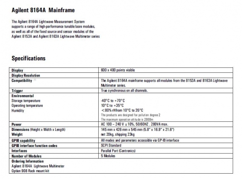

umec 发表于 2011-9-27 18:22:04 | 显示全部楼层
I already know,thanks!
Number of modules:5 modules
